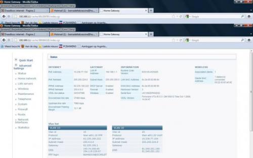

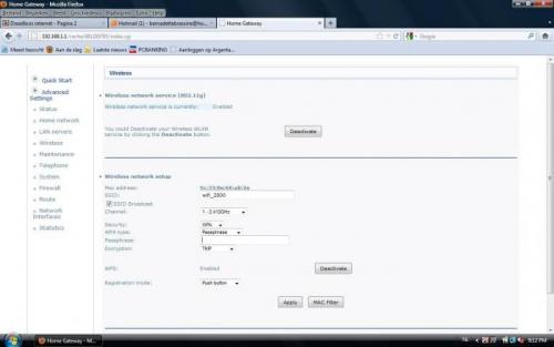

Er zijn mij toch nog enkele zaken niet geheel duidelijk. Je gebruikt een router en een modem? Uit de afbeeldingen uit je bericht 15 kan ik zien dat je router jouw wifi signaal uitzendt onder de naam wifi_2800 bijgevolg zal dat dus tevens het enige netwerk zijn waar je draadloos op kan surfen. Een router kan slechts 1 wireless SSID (netwerk) uitzenden. Uit je bericht 23 maak ik dan op dat je hier geen problemen ondervindt?
Het Onbekend netwerk (Sagem-6649) is ook zichtbaar op jouw laptop, omdat dit een modem betreft lijkt het me normaal dat je hier niet draadloos mee kan surfen. Enkel via de kabel is dat mogelijk. Echter vind ik het raar dat je 2 verschillende netwerken te zien krijgt... heb je in je configuratie misschien 2 toestellen staan? Ofwel vat ik ergens iets totaal verkeerd op?

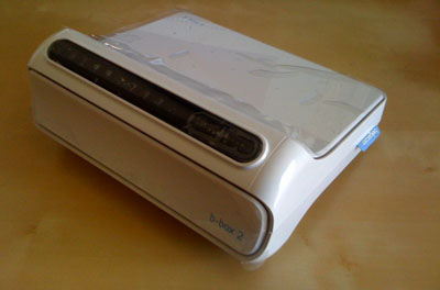

Mijn router is de box van Scarlet merk Sagem Modem VDSL2
Kan je op volgende afbeeldingen zeggen welke jouw router betreft?
