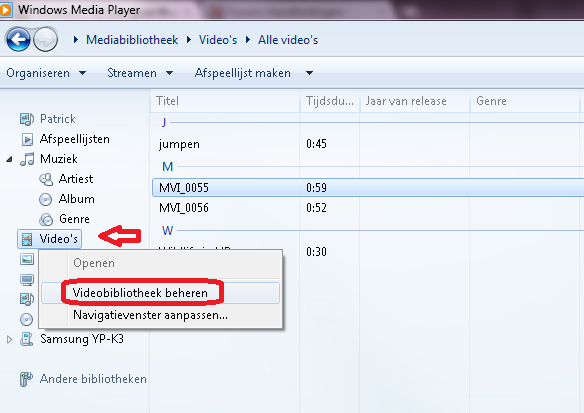

Windows media player moet je openen.
Daar klik je met de rechtermuisknop op video's en kies videobibliotheek beheren.

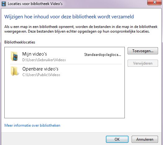

In het volgende venster klik je op toevoegen.

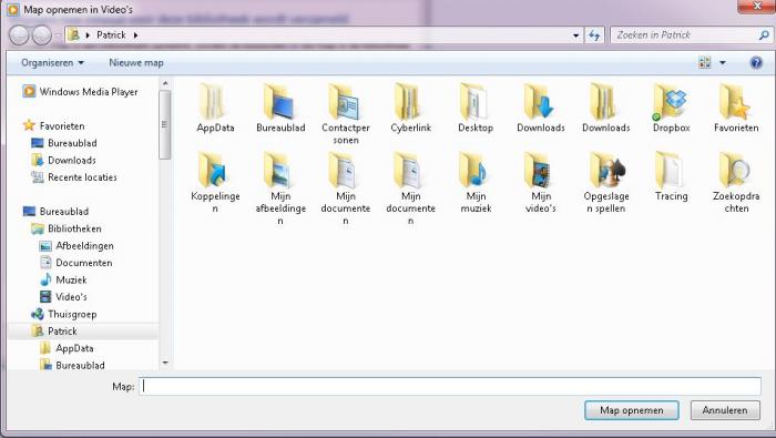

in het volgende venster zoek je de map waar je video's in staan, klik de juiste map aan.
Klik dan op map opnemen.
Nu worden alle video's van in je map toegevoegd aan je video bibliotheek.

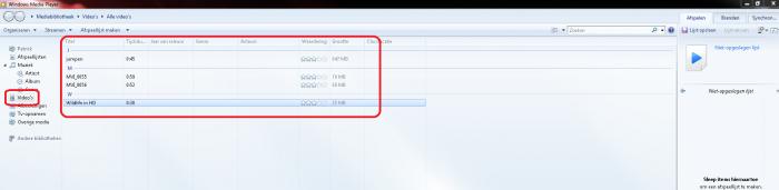

Als je media player geopend hebt zoals op de afbeelding hieronder zie je daar jouw video's zoals op de afbeelding.
Die bestanden zou je ook op je tv moeten zien in een map.
