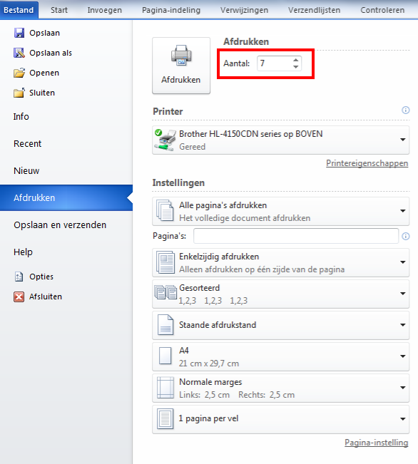

Heb je bij de afdrukinstellingen aangegeven dat je het bestand 7 maal wou afdrukken?

Ik heb bij de afdrukinstellingen aangeduid dat ik het een aantal keer wou afdrukken. De printer drukt dit slechts 1 keer af.
