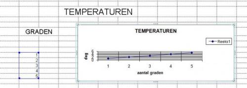

in bijlage in zeer primitieve vorm dan de grafiek hetgene wat mij interesseert is
er staan 4 data met temperatuur vermeld als ik nu data met temperaturen toevoeg, hoe kan ik zorgen dat deze automatisch in de grafiek worden opgenomen

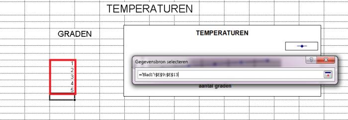

Stel dat je een bijkomende temperatuur in cel E14 plaatst en je wil die weergeven in de grafiek.

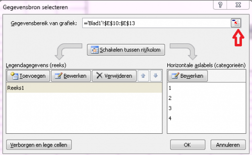

Klik dan met de rechtermuisknop op je grafiek en kies in het menu gegevens selecteren.
Klik dan op de knop zoals hieronder weergegeven.
Je krijgt dan onderstaande venster, selecteer met de muis de cellen die in je grafiek moeten komen zoals weergegeven in het rood hieronder.

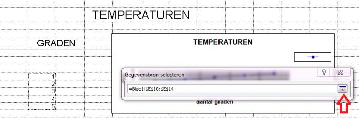

het cijfer 13 verandert in 14.
Klik dan terug op de knop zoals op afbeelding.

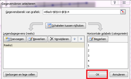

Klik in het volgende scherm op OK.

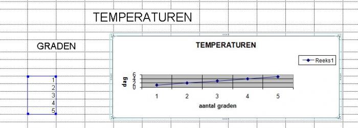

De temperatuur in cel E14 is toegevoegd.
Een andere methode is gewoon manueel in het vak gegevensbereik het cijfer 13 te veranderen in 14 en op Ok te klikken.
