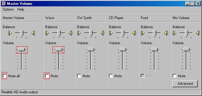

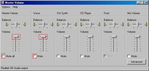

Uit de analyse van jouw probleemscanner komt regelmatig naar voor dat jouw volume gedempt of te laag staat. Evenals dat jouw audioapparaat niet als standaard ingesteld zou zijn.
Wanneer je via configuratiescherm naar geluid navigeert, staan alle geluidniveaus op het maximum zoals in onderstaande afbeelding? Let er ook op dat nergens het vakje Mute is aangevinkt.
