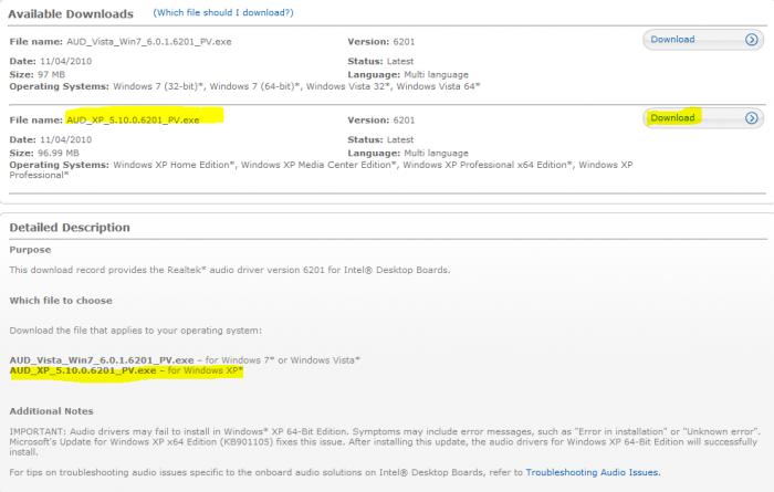

ik heb XP ondertussen herinstalleerd <...> Bij het herinstalleren had ik eerst wat probleempjes met drivers van Intel, maar die zijn opgelost en toch is er nog geen klank.
Heb je toen de Intel chipset driver opnieuw met succes kunnen installeren?
Mocht dit het geval zijn kan je deze driver van intel proberen.
Let er op dat je de juiste driver download!
heb ik gedaan en in de hardware lijst zijn er geen gele vinkjes (meer), dus daar zalhet probleem wel niet zitten. Wel vreemd dat in Fixit ik telkens de foutmelding krijg dat het geluidsapparaat niet als standaard is ingesteld, terwijl als ik in de congiguratie ga kijken, dit steeds wel is.
Dit is niet de standaard driver van Realtek maar van je moederbord (Intel). De driver van Realtek kan je eventueel hier downloaden.

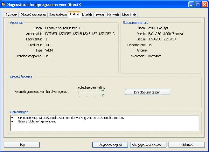

Ga via Start naar Uitvoeren en typ in het uitvoervenster dxdiag en druk op Enter
Als het hulpprogramma klaar is ga je naar het tabblad Geluid
Klik op de knop DirectSound testen en je krijgt een melding dat er geluidseffecten in diverse audi-indelingen worden afgespeeld.
Klik op Ja om de geluiden af te spelen.
Kun je deze geluiden horen?
Klik op Alle gegevens opslaan en sla het txt bestand op, plaats de inhoud ervan in je volgende bericht.
