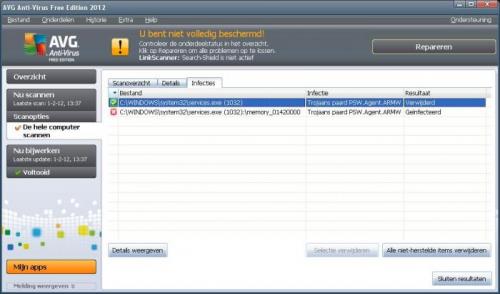

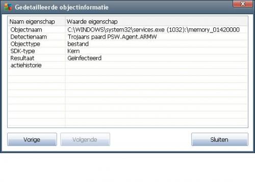

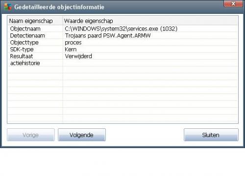

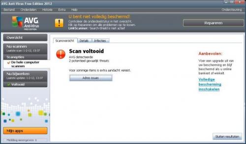

psw.agent.armw niet te verwijderen met AVG Free
