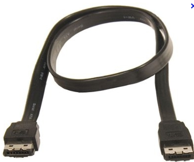

Wat me nu wel opvalt is dat die HDD naast de gewone USB en stroomtoevoer-aansluitingen ook een eSATA-poort heeft. Het is dus mogelijk om deze zo aan te sluiten zonder die behuizing eraf te halen dan?
Hallo Jeroen,
Je kan dit zeker eerst proberen. eSata is een variant op SATA, een externe SATA om het zo maar te noemen.
Baat het niet, het schaadt ook niet...
Beerke10
Vul je systeemgegevens in bij je profiel, zo kunnen we je beter, sneller en gerichter helpen.
Ok, hartelijk dank, ben nu toch al wat wijzer geworden. :)
Heb hier net wat kabels gezocht en mijn Desktop eens opgengehaald, maar ben wel geen eSATA kabel/aansluiting tegengekomen.
Is het mogelijk dat die kabel bij die externe HDD zelf zit of zou dit gewoon een optionele aansluiting zijn en moet je hiervoor zelf nog de kabel kopen?
Hallo Jeroen,
dat zal van merk tot merk verschillen. Vraag eens aan je vriend of die een eSata kabel erbij gekregen heeft. (of heeft)
Anders: " men leent bij de buren...." xD
Beerke10

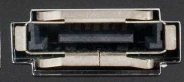

Een eSATA vindt je niet terug in de PC maar aan de buitenkant van de PC.
Die e staat voor extern.
Als je PC zulke aansluiting heeft kan je door middel van een eSATA-kabel je harde schijf aansluiten.
Maar of dat het probleem oplost?
