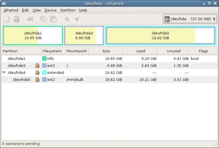

Maar persoonlijk heb ik meer de voorkeur dat je eerst met Gparted doet
Je kan dan de partitie formateren met de rechtermuisknop.
Gewoon iso downloaden en branden als iso op cd of dvd
Computer opstarten met Gparted en dan is het heel gemakkelijk om te formateren.
Maar het kan zijn dat je een verborgen backup partitie ziet in Gparted.
In dat geval kan je best alle partitie verwijderen en opnieuw aanmaken.
In principe is het zo.
Maak een live cd
Start de computer
Steek de cd in de cd-rom.
Dan zal het programma opstarten.
Let op dat je juiste harddisk neemt indien je meer dan 1 harddisk hebt.
Selecteer de schijf.
Klik nu op de vrij ruimte
Bovenaan of met rechtermuis maak je een nieuwe partitie en geef de grootte aan
Kies NFTS en kies ook logical
en dan de rest nog een partitie als je wilt.
Als je klaar ben klik je op OK.
Wachten tot die volledig klaar is.
Dan vraag die om te rebooten en klik op ok of ja.
Als je partitie goed hebt gemaakt dan hebt je geen 7,8 mb partitie en is de schijf volledig benut.
Nu zal Windows de schijf herkennen.
Nota: je kan ook alle partitie verwijderen en totaal nieuw maken.
In dit geval moet je eerst alle partitie een voor een verwijderen.
Dan een nieuw maken.
Kies Primary voor de eerst schijf.
En verder zoals boven beschreven.

@ Segisoft, thx voor de reactie, kan alles zo een beetje begrijpen wat je schreef, enkel "maak een Live CD?"
Ik ben nu Gparted aan het downloaden, een zo op cd branden, daar moet ik van op booten he?
