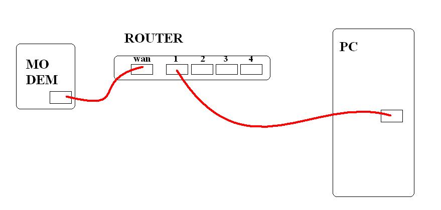

probeer de router eens te resetten. dit moet je doen als hij aan staat en dan even de reset knop ingedrukt houden.
sluit dan de router op de volgende manier aan
ga dan met de pc die aan poortje 1 zit naar het volgende internet adres:
http://192.168.1.1
het kan ook wel eens zijn dat het http://192.168.2.1 is

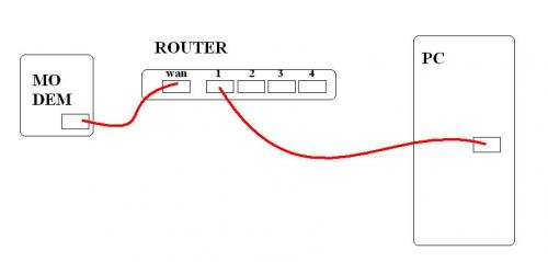

aan uw modem type te zien ben je bij telenet, klopt dit ? zo ja ga je als volgt tewerk, modem ethernet kabel naar WAN port van de router, dan een ethernet kabel van router naar uw pc, werkt internet nog niet trek dan effe de spanning van die modem uit en steek deze na een 5 tal minuten weer in, laat ondertussen wel uw opstelling van router en pc wel opstaan, hebt u nu internet ? indien nog niet effe pc die voordien wel kon internetten aan de router hangen en dan in de router settings gaan zien naar cloon mac adres, druk dan op cloon mac adres en sla deze instelingen op, nu zou u internet moeten hebben, indien niet effe seintje en we proberen verder.
