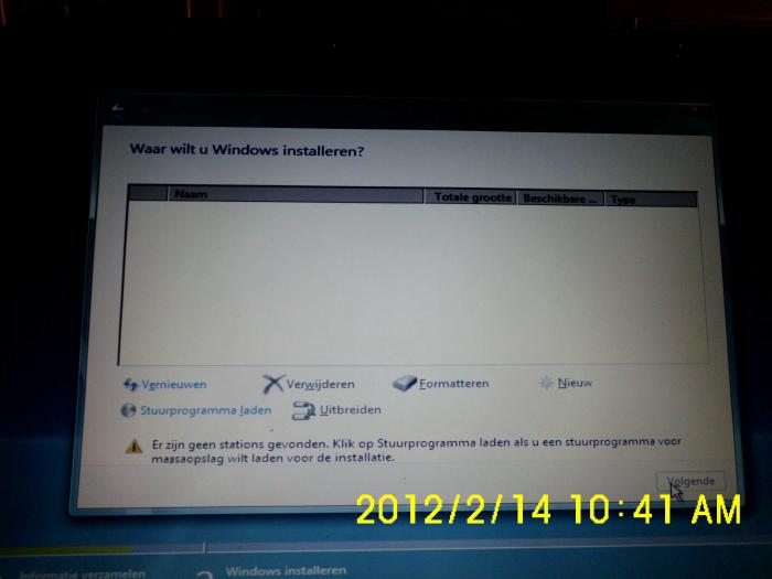

Ik zit met een groot probleem. Ik heb onlangs een laptop gekocht. Een HP Pavilion DV 9700 NoteBook PC met voorgeinstalleerde Vista op. Ik heb deze geformateerd en wil nu terug vista erop installeren service pack 2 en het lukt me niet. Hij zegt dat ik geen harde schijf heb. Nu heb ik één en ander gelezen hierover en heb begrepen dat het probleem zich situeert in de drivers. Ben dus naar de site gesurft en de drivers gedownload maar steeds zonder resultaat. Ik kom niet verder dan dit scherm (zie foto).
Ik ben door al die stappen gegaan maar hij detecteerd m'n HD niet meer. En dat is het probleem. Misschien moet ik iets veranderenin de bios ofzo.? En nee ik beschik NIET meer over de originele installatieschijf.
De opstartvolgorde is geen probleem. Als ik de laptop opzet gaat ie eerst naar de dvd station. maar die originele installatieschijf heb ik nog nooit nodig gehad. probleem is dat ie m'n schijf niet vind.
Indien de recovery-partitie nog aanwezig is heb je de mogelijkheid om de laptop terug te brengen naar zijn fabrieksinstellingen...tokkel tijdens het (her)opstarten op de F10-toets en check of je een scherm krijgt ivm met aanwijzingen voor de recovery.
Wanneer je geen recovery-partitie meer hebt zou ik de ganse schijf wipen met DBAN (klik er op) en daarna Vista herinstalleren, maar dan heb je dus een originele installatieschijf nodig. Mogelijk kan je eentje lenen bij iemand in de vriendenkring.
