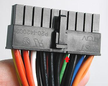

Neem de 20 polige stekker
post-24526-1417704765,7943_thumb.pngSteek de stekker terug in het stopcontact en verbind de groene kabel even met de zwarte kabel ernaast, gaat je voeding dan aan?
Is er nog een optie voor.., misschien knippen of zo ? Het zit echt zo vast als een huis. :argh:

De stekker heb ik wel los van het moederboard, maar de kabels in het stekkerblok zitten echt muur vast. :(

Ik heb het gedaan zoals op de afbeelding, dan werkt de voeding. en gaan de ledjes branden in de fan die werkt.
Ik weet niet of dit correct is, maar nu cpu fan ( de fan die de processor moet koelen ) die werkt niet.

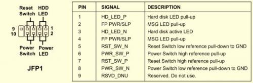

Haal de stekkertjes eens van de aansluitingen van Reset Switch en plaats deze eens op de aansluiting voor de Power switch
De stekkertjes van de Power switch mag je even los laten.
Druk nu eens op de reset knop, start dan je pc?

Dit heb ik gedaan, zoals je hebt omgeschreven.
Zowel de voeding als de pc geven geen teken van leven.
