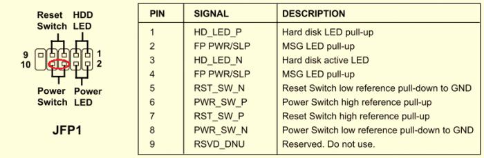

Als je nog stekkertjes van een oude pc kast hebt kun je het andere uiteinde van twee kabels ontbloten en nadien de stekkertjes aansluiten op de plaats voor de power switch maak dan met deze twee ontblote kabels even contact.
Zo kun je uitsluiten dat beide (start & reset knop) defect zouden zijn.

Okidokie, ik ben er weer met een oude kast :-)
In deze oude kast vind je als het goed is deze stekkertjes terug
Het maakt niet uit welke je neemt zolang het maar een 2 polig stekkertje is met 2 draden.
Knip de kabel zo lang mogelijk af zodat je een stekkertje hebt met b.v 30cm kabel eraan.
Het uiteinde van de kabeltjes doe je ontbloten en trek je een stukje uit mekaar zodat ze elkaar niet kunnen raken.

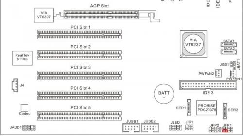

Sluit dan het stekkertje aan op de volgende aansluiting.
Hier rechtsonder en rood omlijnd.
De uiteindes die je ontbloot hebt houd je nu even tegen mekaar, en haal de draden weer van mekaar.
normaal zou je pc starten.
