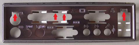

Aan de achterkant van je pc zit een I/O shield,
Bij de rode aanduidingen zie je de massa pinnetjes of geleiders.
Zitten deze goed bij jou nadat je het moederbord hebt ingebouwd?
Kun je er een afbeelding van maken?
