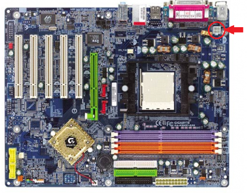

Nee, die was niet aangesloten omdat de voeding uit die kast komt waar er dus ook niet zo'n blokje op het moederboard zat.
Dat wil zeggen: De voeding komt uit een andere kast dan het moederboard.
De kast waar de voeding uitkomt had niet zo'n blokje op het moederboard,
Ik neem aan dat er daarom ook geen vierkante connector op deze voeding zit.
Daarom kan ik voor wat betreft deze voeding ook geen vierkante connector aansluiten op
het moederboard die ik nu in de kast heb zitten ( zie afbeelding van jou ).

Die connector is nodig om je cpu (processor) van stroom te voorzien, zonder deze aansluiting zul je het niet werkend krijgen.
Het zelfde geld voor je grafische kaart, als een grafische kaart meer dan ± 70Watt gebruikt is er een extra stroomaansluiting op je grafische kaart aanwezig die ook aangesloten dient te worden.
Dat is nou het geval:
De grafische kaart is nu aangesloten op de voeding in de kast.
Maar omdat er niet zo'n vierkante connector aan de bedrading van de voeding zit..,
kan ik deze niet aansluiten op het moederboard.
Ik had al even gekeken in een andere ( de laatste kast ) die ik hier heb staan naar een
goede voeding met een vierkante connector.
Helaas heeft die er ook geen één, anders zou ik die in deze kast kunnen zetten.
Dus dan maar op zoek naar een adaptor of iets anders en anders een andere voeding met een
Zover ik weet bestaat er geen adapter voor die vierkante connector voor de aansluiting op je moederbord.
Ik denk dat je op zoek moet naar een voeding waar deze connector standaard aanwezig is.

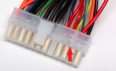

Hoi hoi, ik wil je even laten weten dat ik een hele nieuwe voeding had gehaald...,
maar de grote connector past niet op het moederboard.
De grote connector is 24 pins en op het moederboard zit een aansluiting voor een 20 pins.
Dus dan maar ruilen morgen voor een goede voeding met 20 pins.
Ik spreek je.
Bekijk de connector eens even
Er zijn connectors die zowel als 20 pins en als 24 pins gebruikt kunnen worden.
Dan kun je een 4 delige connector losmaken van de gehele connector.
Als dat niet het geval is kan je beter de voeding omruilen idd. ;-)
