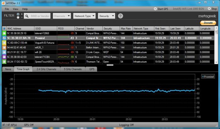

Dit is een voorbeeld van het mijne, zoals je kan zien is de lijn vrij vlak de sterkte rond de -40 db.
Ik heb nog een sterk kanaal vlak bij mij (die erboven in de lijst daarom dat mijn router op kanaal 3 staat i.p.v. de standaard 6.
Een signaal sterkte van -80 of minder is eigenlijk onder de limiet men neemt gewoonlijk -70 als minimum.
En zoals je zelf ziet, niet alle hardware is even gevoelig ...

Vreemd... dus ligt het aan mijn wireless adapter die niet sterk genoeg meer is om het signaal te ontvangen (en dat vroeger wel was? :s ) Kan dat? Kan de adapter plots minder sterk worden om welke reden dan ook?post-31502-1417704793,7667_thumb.jpgEn dit op mijn pc waarop het probleem zich voordoet...
Het is wel zo dat na een tijd (minstens 1 jaar) dat de draadloos netwerkkaart minder goed werkt.
Maar als je -85 RSSI hebt dan is de router te ver of zo. (Beste is onder de -60 RSSI)
In dat geval is een extra antenne aangewezen.
Op uw tekening kan ik niet zien hoe het bij u is ingesteld.
Wat kan u niet zien op de prt sc?
