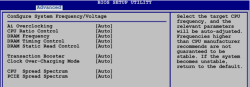

Ergens gelezen dat het met de voltage van de ram zou te maken hebben , en dat zou ik in de bios moeten oplossen.
Maar bios is mijn ding zo niet ;)
Ik post morgen het resultaat
Dat het iets met het voltage te maken kan hebben is best mogelijk, als je het BIOS in moet laat maar even wat weten, dan begeleiden we je wel verder.

Ik lees dat het voltage 1,8 moet zijn en de latency 5-5-5
Zit momenteel op mijn werk dus ik kan niet in mijn systeem.
Ga ik als volgend te werk?: Ik laat mijn geheugen van 1066mhz nu nog even zitten- start op en ga naar bios- ik heb gelezen dat ik in de memory setup moet geraken? daar zou je het voltage, en snelheid kunnen instellen.
Als ik de voltage verander, gaat mijn systeem dan niet crashen, met de voltage ingesteld voor DDR2 van 800 mhz, terwijl er nog DDR2 1066 Mhz inzit?

Wel bij wijzigen van geheugen steeds bij opstarten op F2 klikken (setup)
Nee, dat heb ik niet gedaan, heb gisteren, gewoon het 1066 Mhz geheugen eruit gedaan, alle 4 latjes van 4x2 gig DDR2 800 Mhz er in gestoken, en opgestart, pc draaide wel, maar gewoon zwart scherm.
Ik ga het vanavond zo eens proberen.
Als ik bij opstarten op F2 druk, kom ik dan in de BIOS setup?
