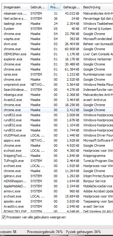

Eigenlijk zou je het taakbeheer permanent moeten open hebben staan op de tab processen met de processen gesorteerd op cpu gebruik.
Op het moment dat de cpu piekt, moet je dan kijken welk proces dit veroorzaakt en als het mogelijk is een afbeelding maken.
Ik krijg zelf niet goed helder welke service het probleem geeft, het gaat ook zo ontzettend snel. Ik zie wel steeds de Kernel omhoog ploppen. Eerder waren dit de searchindexen, maar sinds al het schoonmaken zijn die niet meer zo prominent. Bijgevoegd maar weer een screenshot. Hier staat chrome al enige tijd aan met 2 tabs open maar ik doe niks, enkel het knipselprogramma uitvoeren.
