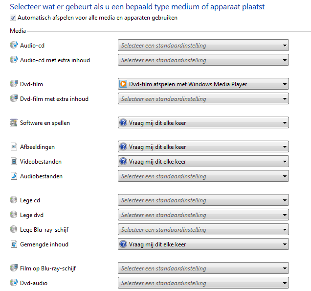

Hey,
Ik heb een probleem met automatisch afspelen. Ik schakel het in bij alle media en apparaten en zet overal 'vraag me dit elke keer' maar ik zie geen automatisch afspelen. Kan iemand helpen?
Mvg
Computerboy

Voer de tip van Kurtt uit in vorig bericht, werkt het dan nog niet geef dan antwoord op onderstaande vragen.
Als je "vraag mij dit elke keer" aanvinkt krijg je normaal een venster met de vraag wat je wil doen.
En dat krijg je niet?
Wat voor soort inhoud wil je dan afspelen?
Een cd/ dvd met welke inhoud?
Heb je echt alles geprobeerd van bericht 5 hierboven? In die link vind je bericht 6 waar staat wat je in het register moet verwijderen of toevoegen. Heb je dat allemaal gedaan?
