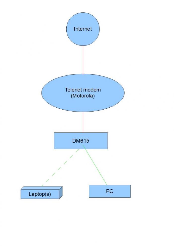

Er is wel iets vreemds aan de hand. Het logje met verbinding geeft aan dat je een draadloze verbinding hebt, maar met een publiek telenet adres.(81.83.xxx.xxx) . Als je via een router werkt (en dat zou in theorie moeten om draadloos te verbinden) dan zou dat adres iets in de aard van 192.168.xxx.xxx moeten zijn.
Kan je eens opgeven wat voor telenet modem je hebt ? Je vindt het lijstje hier .

Punt is dat het modem in kwestie helemaal geen wireless heeft ...:hmmmm:.
Dus moet er ergens een router of draadloos toegangspunt aangesloten zijn, of je bent (zonder het te weten misschien) op het netwerk van de buren aan het surfen xD
Heb je een PC die met een kabel is verboden met het modem? Kan je de mini met een kabeltje verbinden om te testen ?
aangepast door ProMind
Oke, gevonden :-) Er hangen ook nog 2 Wireless access point bakjes van D-Link aan. De ene met code DWL-G700AP de andere met DES-1005D, bent u hier iets mee?
