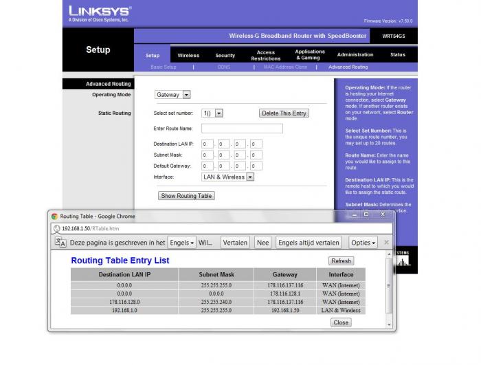

Als je inlogt op je linksysrouter, dan zou je eegens een statuspagina moeten hebben waar je kan op zien welke devices er verbonden zijn. Daar aou je dus je centrale moeten zien met ip 192.168.1.3.
Ik vermoed dat die centrale een verkeerd ip krijgt, of er zelfs geen krijgt.

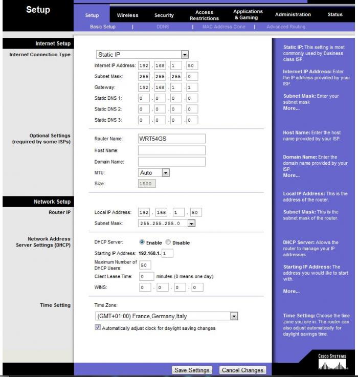

Nee die staat op automatisch. Static IP gebruiken?
error: the wan ip is the same of the lan ip
Of moet ik automatic DHCP gebruiken en halfweg de pagina op disable DHCP-server aanvinken?

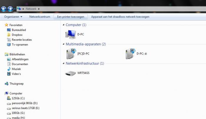

Geen lijstje met aangesloten pc of centrale te zien, ook in "mijn pc" netwerk geen centrale te zien. Misschien zijn jullie iets met de screens.

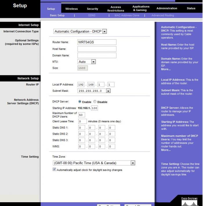

Verder mogen de instellingen van de router onveranderd blijven, dus dynamisch IP adres aan de WAN kant en een vast IP aan de LAN kant. In dit geval blijkbaar 192.168.1.1.
Het "probleem" zit waarschijnlijk in de domotica interface. Dit soort apparatuur moet gewoonlijk een vast IP krijgen binnen het netwerksegment dat je gebruikt in je netwerk. Dus in dit voorbeeld ergens tussen 192.168.1.2 en 192.168.1.254 met subnet 255.255.255.0.
Het adres dat je instelt op de domotica box mag wel niet in de range zitten die door de DHCP server van de router wordt gebruikt.

Voila centrale heeft de nieuwste firmware gekregen. De linksys staat terug origineel en zuiver.
