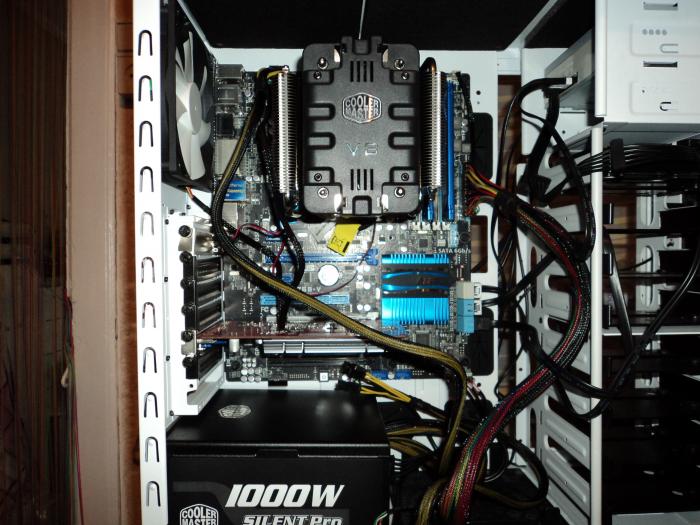

post-31627-1417704782,3433_thumb.jpgGelieve niet op de lelijke wiring te letten :) wou eerst eens testen voor ik uiteindelijk alles goed ging steken.

Ik zie op de foto dat je 2 voedingskabel hebt aangesloten en dat is prima.
Maar ik zie geen voedingskabel naar de videokaart tenzij de videokaart geen nodig heeft.
Bij sommige videokaarten moet je zelfs 2 voedingskabels aansluiten.
Zou best kunnen dat de videokaart geen voeding nodig heeft.
Kan je merk, model en type van de videokaart eens geven?
Of eventueel een link geven waar je gekocht hebt.
Ik zie dat je de videokaart op de tweede PCI-e poort had geplaatst en dat moet op de eerste zijn.
