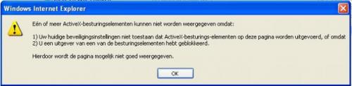

Dagelijks kopieer ik de inhoud van een hyvesdocument in een email.
Sinds enkele dagen krijg ik daarbij deze melding te zien en ik weet niet waar dit vandaan komt en hoe ik het kan oplossen.
Heeft iemand een idee?
Vriendelijke groet
Marij

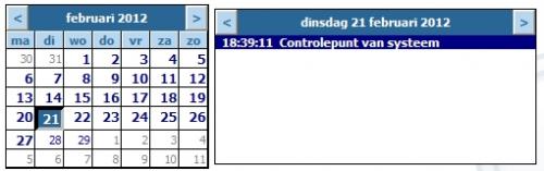

Ik werk met windows XP, dus ik kan enkele maanden dag voor dag terug gaan.
Maar dat heeft hier toch geen zin? :-)
Het probleem is begonnen op 21 februari.
Ik heb teruggekeken t/m 16 febr. en nog steeds niets anders gezien als die controlepunten.
Kan je een systeemherstel doen naar een herstelpunt van net voor deze meldingen opdoken?
Ik werk met windows XP, dus ik kan enkele maanden dag voor dag terug gaan.Maar dat heeft hier toch geen zin? :-)Het probleem is begonnen op 21 februari. Ik heb teruggekeken t/m 16 febr. en nog steeds niets anders gezien als die controlepunten.
Als er een dag voor 21/02 is waar er een herstelpunt staat, al is het een controlepunt, kan je dat toch proberen terug zetten?Of niet?
Heb ik gedaan. Krijg dan de melding: Computer kan niet worden hersteld. Er zijn geen wijzigingen op de computer aangebracht.
Toen heb ik een eerdere datum genomen waar stond: software distribution service 3.0
Met hetzelfde resultaat.
Toen heb ik een herstelpunt teruggezet vóór de installatie van Windows Media Player 11
Ook daarop kreeg ik precies dezelfde melding !!??!!
Vreemd toch?

Nee, helaas maakt dit geen verschil :-(
(edit) Ik werk trouwens altijd met Google Chrome.
Maar als ik nu internet explorer gebruik heb ik het probleem ook.
Na wat lezen op internet begrijp ik nu dat je niet altijd activeX moet installeren als een pagina daarom vraagt. Ik moet toegeven dat ik dat heel soms wel eens doe. Maar alleen wanneer het eenmalig zou zijn.
Alleen kan ik me niet meer herinneren bij welke pagina dat is geweest. Ook staat er geen activeX installatie bij de software genoemd. Kan ik toch last hebben van een onzichtbare activeX?
De foutmelding krijg ik ALLEEN als ik een bepaald document van mijn hyves site in een mail kopieer. En verder in geen enkele andere situatie. Kan het dan ook aan hyves liggen?
Bij een van de ontvangers van deze mail loopt de computer vast als men de melding wegklikt.

Hoera, ik heb gevonden WAT het veroorzaakte, al snap ik wel niet waarom :-)
In het document had ik een nieuwe link toegevoegd, nl naar een online te lezen tijdschrift van ISSUU.com.
Nu ik deze link heb verwijderd komt de melding niet meer terug !!!
