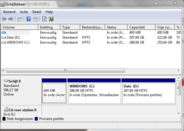

Die afbeelding is niet van schijfbeheer.
Schijfbeheer bereik je via start-> configuartiescherm-> systeembeheer-> computerbeheer.
Daar klik je in het linker venster op schijfbeheer.
Nu worden de schijven in beeld gebracht.
Maak daarvan een afbeelding.
Schijfbeheer ziet er zo uit:
