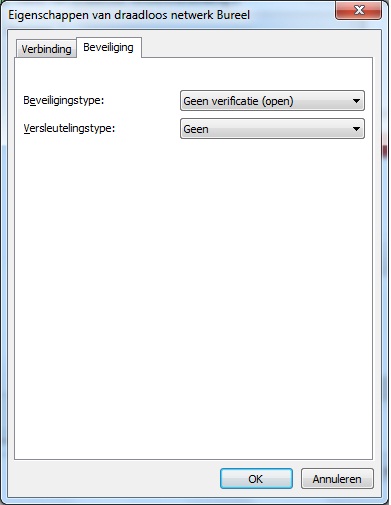

Ga naar netwerkcentrum en klik op adapterinstelling wijzigen.
Dubbelklik op draadloos en dan eigenschappen.
Klik op Eigenschappen van draadloos en dan tab beveiliging.
Stel dat in zoals afbeelding en dan op OK klikken en herstart de laptop.
Daarna verbinding maken met D-link en dan opnieuwnetwerksleutel ingeven.
