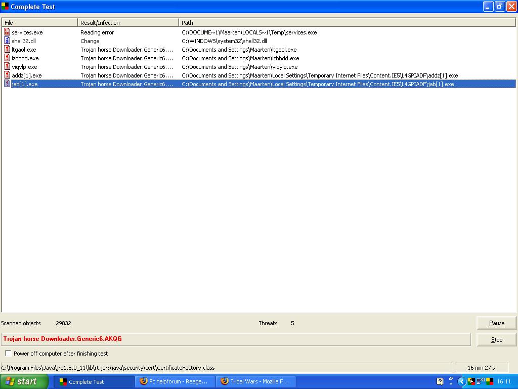

ComboFix 08-03-05.1 - Maarten 2008-03-07 23:13:39.4 - NTFSx86
Microsoft Windows XP Home Edition 5.1.2600.2.1252.32.1043.18.602 [GMT 1:00]
Gestart vanuit: C:\Documents and Settings\Maarten\Bureaublad\ComboFix.exe
WAARSCHUWING - DE RECOVERY CONSOLE IS NIET OP DIT SYSTEEM GEINSTALLEERD !!

Hierboven dus even alle vernoemde logs (uit het stappenplan) op een rijtje.
Aangezien ik die melding van die Trojan Horse downloader weer kreeg (zie persoonlijk bericht dat ik je stuurde) vermoed ik dat het virus nog steeds actief is, en die worm steeds download wanneer ik hem verwijder.
