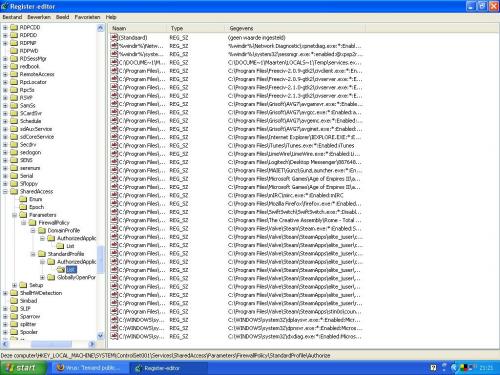

In je register is het blijven plakken. Dus moet je dit verwijderen via Start -> Uitvoeren -> typ regedit en zoek in het register naar deze sleutels AuthorizedApplications\List. Daar die services.exe verwijderen. En weghalen in je firewall als je daarin lukt.

Hoe doorzoek ik het register snel, is nogal een lange lijst (en zag AuthorizedApplications niet bij de A's, dus het zit in een van de mapjes die daar staan)
Regedit -> Bewerken -> Zoeken en daar "AuthorizedApplications" als zoekterm ingeven. Zit in map HKEY_LOCAL_MACHINE. Maar let wel op dat - als je het bestand daar vind - je het enkel in deze volledige root verwijderd : HKLM\~\services\sharedaccess\parameters\firewallpolicy\standardprofile\AuthorizedApplications\List

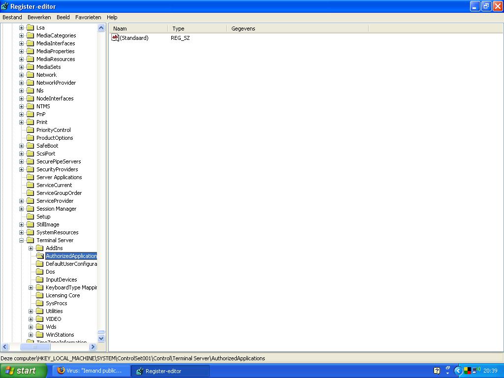

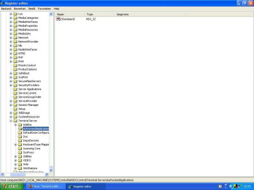

Je zit niet in de juiste root. Want op je afbeelding zit je bij AuthorizedAppliucations bij Terminal en het moet deze volledige root zijn : HKLM\~\services\sharedaccess\parameters\firewallpo licy\standardprofile\AuthorizedApplications\List ... dus AuthorizedApplications bij Standardprofile ... maar ook alle andere mappen ervoor (firewallpolicy ... paramaters ... enz.) zijn belangrijk om de juiste plaats van die services.exe te vinden.
