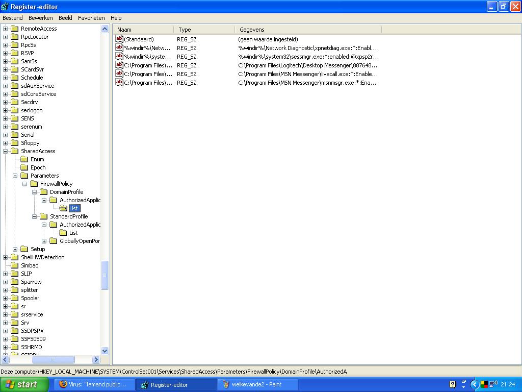

Ik heb een "Services.exe" gevonden in de genoemde map. Ik delete
Deze dus : C:\\DOCUME~1\\Maarten\\LOCALS~1\\Temp\\services.e xe"= mag/moet je opruimen.
Ik zie hier ook delen van Messenger?
Mag je ook verwijderen. En als je nog meer van die onderdelen wil opkuisen, doe je weer een zoekactie in het register bvb. met de zoekterm "MSN" en dan kan je ook de rest verwijderen. Maar voorlopig zou ik eerst eens kijken of het verwijderen van dat eerste bestand in het register al wat resultaat heeft opgeleverd. Op naar de AVG maar weer !

Mijn AVG krijgt altijd een Reading Error bij het bestand services.exe (ik had dit net tog verwijderd?:S)
En heeft alweer een Trojan opgepikt :S
Afbeelding volgt als de scan klaar is.
Ik heb ook dat Systeemherstel gedoe nog niet kunnen doen, omdat er toen iets tussenkwam.
Wacht daar maar mee, want dat is nutteloos als je PC nog niet helemaal clean is.
Dat dacht ik dus ook :) (Je zag rond de tijd dat ik eraan wou beginnen dat bestand in mijn Firewall)
