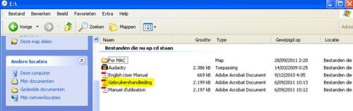

Op de bijgeleverde mini-CD staat niets meer dan één 'Audacity' executable wat volgens het handboek voldoende zou moeten zijn (zie voorgaande mails). In bijlage ook de inhoud van de CD.
Ik begrijp er helemaal niets meer van!! Tussen haakjes: op een desktopPC geprobeerd en zelfde verschijnsel.
