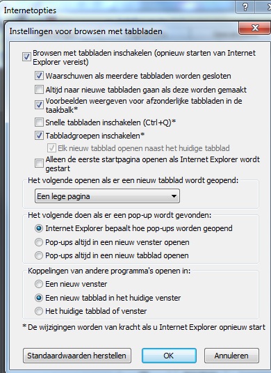

Ik snap er zef niet zo veel van, als ik drie regels van de startpagina invul, krijg ik drie keer tegelijk een tabblad, als ik op startpagina druk. Lijkt me ook niet de bedoeling, het was ooit echt anders.

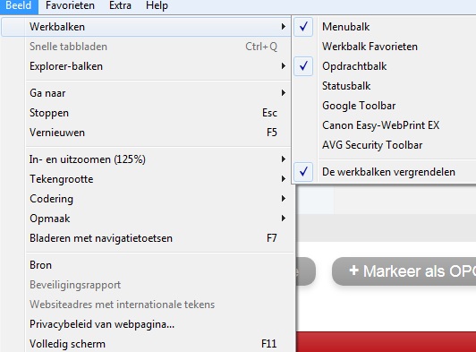

De map Werkbalk favoriten is weer terug!

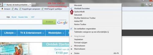

Klik met de rechtermuisknop op een lege plaats bovenaan je IE scherm.
In het menu dat je dan krijgt verwijder je het vinkje bij werkbalk favorieten.

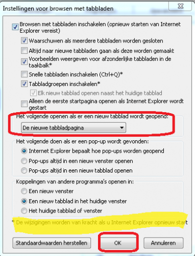

Kan je ook eens bevestigen of je bericht 27 correct uitgevoerd hebt?Bij het volgende openen als er een nieuw tabblad wordt gemaakt zet je de nieuwe tabbladpagina.
Klik dan op OK sluit IE af en dan terug op.
Is het nu opgelost?
Er staat niks aangevinkt, maar de map favorieten komt steeds terug als ik die verwijder.
Wat betreft de tabbladen, ik heb de nieuwe tabbladpagina aangevinkt, er komt nu een tabblad met meest bezochte websites.
