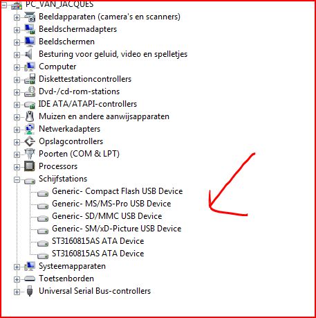

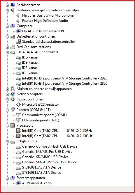

Beveiliging gecontroleerd. Ook met andere SB-kaarten krijg ik geen verbinding.
Via apparaatbeheer krijg ik een lijst zoals in bijlage. Wat kan ik daar eventueel controleren?
Als andere kaarten eveneens niet werken, en deze wel op een ander toestel werken(?) ligt het probleem waarschijnlijk wel bij je computer. De eerste boodschap is steeds herstart je computer indien je dat nog niet gedaan had.
In het apparaatbeheer dien je te controleren als naast een (of meerdere) van je toestellen een geel uitroepteken/driehoekje staat. Controleer daarvoor zeker de relevante delen zoals USB (Universal Bus Controller), Poorten, Opslagcontrollers, Diskettestationcontrollers,... door dat onderdeel open te klappen.

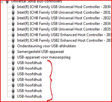

Je kan eens proberen om de usb poorten te resetten.
Ga naar apparaatbeheer.
Dubbelklik op de usb controllers om ze allemaal te zien.
Klik de onderste aan met de rechter muisknop en kies voor installatie ongedaan maken.
Herhaal dit voor alle usb controllers.
Sluit het apparaatbeheer af en herstart de pc.
De usb drivers zullen opnieuw geinstalleerd worden en de poorten worden geinitialiseerd.
En....zal dit zomaar automatisch gebeuren bij het herstarten??
Vaes
Dat zal inderdaad volledig automatisch gebeuren.
Betreft het uds de 7 of 8 laatste USB-hubs? (zie bijlage)
[ATTACH=CONFIG]17007[/ATTACH]
Je mag van alle toestellen die onder USB-controllers staan de installatie ongedaan maken (dus ook deze boven de accolade). Hoe je dit doet lees je in bericht #5
