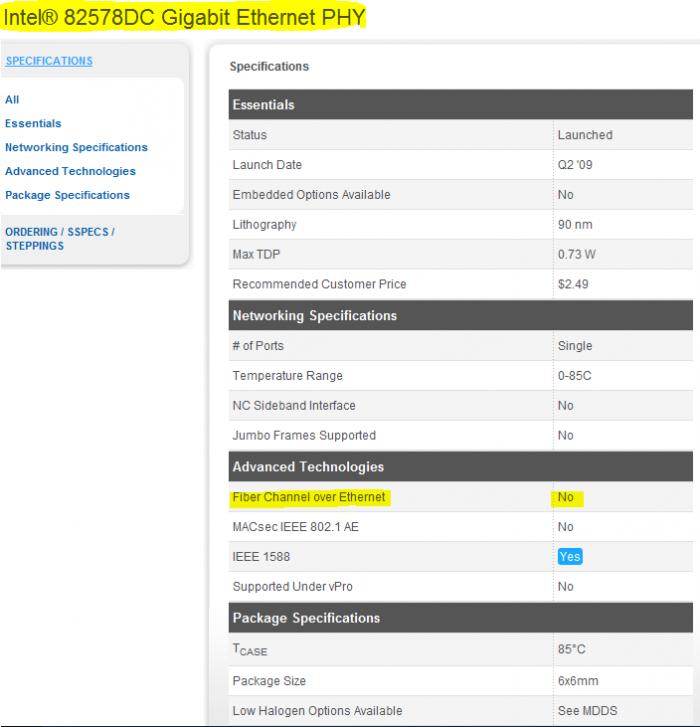

Okay, hier is de link met de configuratie van de langzame pc: http://speccy.piriform.com/results/JohzJo4we7CNys4TMPpCsAsIk ben benieuwd!
Hallo Krishnamurti,
Een spijtige diagnose maar vrees dat er geen andere optie voor de hand ligt. Uiteraard met plezier gedaan!
Groeten,
Mako
