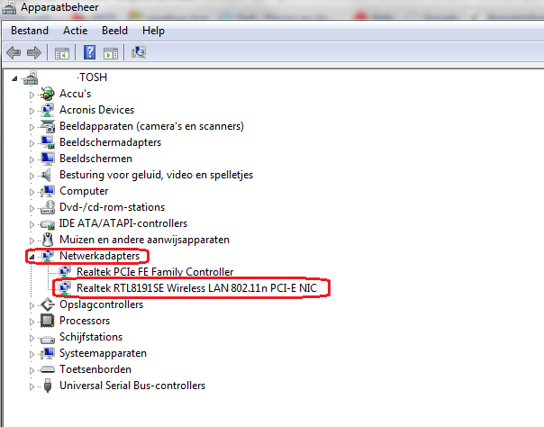

Via het logje kan je zien of er een draadloze netwerkkaart aanwezig is.
Je kan ook eens kijken in apparaatbeheer of er een draadloze netwerkkaart aanwezig is.
Onder netwerkadapters zie ik NVIDIA nForce 10/100/1000 Mbps Ethernet staan. Is dit de netwerkkaart?
