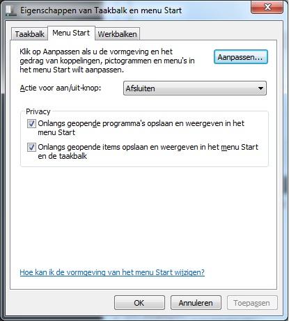

Ik heb een vraagje, ik werk met vista, en als ik de computer wil afsluiten moet ik hier klikkenpost-32074-1417704808,5338_thumb.jpg
en hier kan ik niet afsluiten, hoe moet ik dat aan passen dat ik wel in het tweede screenshot kan afsluiten

Je wil dus de linker knop in de 2e screen (rode slaapstandknop) gebruiken als afsluitknop, formuleer ik het zo juist ?...
Ik had daarstraks een ander antwoord gelezen en wou dat uitpluizen, van configuratiescherm enz...
maar nu lees ik wat anders?
Via het tweede screenshot is toch de normale procedure van afsluiten,
hoe komt het dan dat ik op twee vista's hier een andere afsluit procedure heb, ik heb nochthans via de dvd vista op de
twee computers geinstalleerd op de (hoop ik) juiste wijze

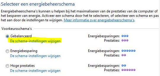

Ga via Start --> configuratiescherm --> energiebeheer...klik onder het gebruikte energieschema (zie markering met bolletje) op De schema-instellingen wijzigen.
Er opent zich een nieuw scherm, hier klik je op Geavanceerde energie-instellingen wijzigen.
Klik op de "+" voor Aan/uit-knoppen en deksel.
Klik op de "+" voor Aan/uit-knop van menu start : hier kan je het gedrag van de knop wijzigen.
Dit zie ik, wat moet ik daar doen
Daar dien je te klikken op De schema-instellingen wijzigen, onder het gebruikte energieschema (zie markering met bolletje)...zie ook post 2 :
De methode die Stegisoft aangeeft is ook een prima optie...de keuze is dus aan jou... :-)
Ik heb een heel ander scherm die stegisoft laat zien. Zo lukt het niet
Het is veranderd nadat ik een schempje kreeg van iets over polizei, maar dat heb ik kunnen wegklikken.
Mijn antivirus had een melding gemaakt. ik werk met AVGpost-32074-1417704811,3439_thumb.jpg
mvg Ledar

Hier is het terug: ;-)
1) Klik op Start -> Configuratiescherm.
2) Klik op Systeem en Onderhoud.
3) Klik op Energiebeheer.
4) Klik onder het aangevinkte bolletje op "De schema-instellingen wijzigen".
5) Klik op Geavanceerde energie-instellingen wijzigen.
6) Klik op het plusje voor "Aan/uit knoppen en deksel" en dan op "Aan/uit-knop van menu start".
7) Kies bij instelling voor Afsluiten.
Nu zal er in het startmenu een rode knop verschijnen. Daarmee kan u de computer afsluiten.
Lukt het zo?
Bron: Vista afsluit knop veranderen - Windows Vista cursus
