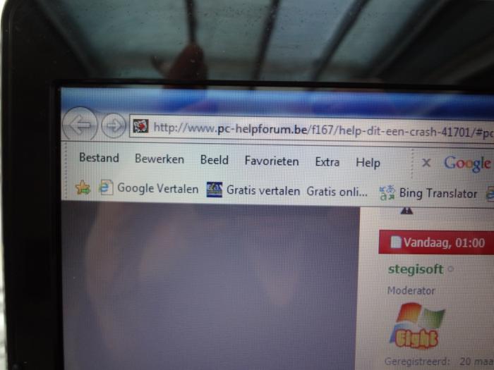

post-4842-1417704811,0997_thumb.jpg de ventilatieopeningen onderaan zitten enorm laag tegen de tafel en hij valt ook uit doordat hij te heet is maar dat zegt hij dan bij het opnieuw opstarten dat het systeem "overheat" was en daardoor uitgevallen is. Nu valt hij uit maar start na een tijd "normaal" op zonder meldingen. Kijk eens naar de foto, wat doe ik om terug een normaal scherm te hebben want de knoppen vorige en volgende zijn zo groot en ik zie dat het niet het normale scherm is wat ik altijd heb.

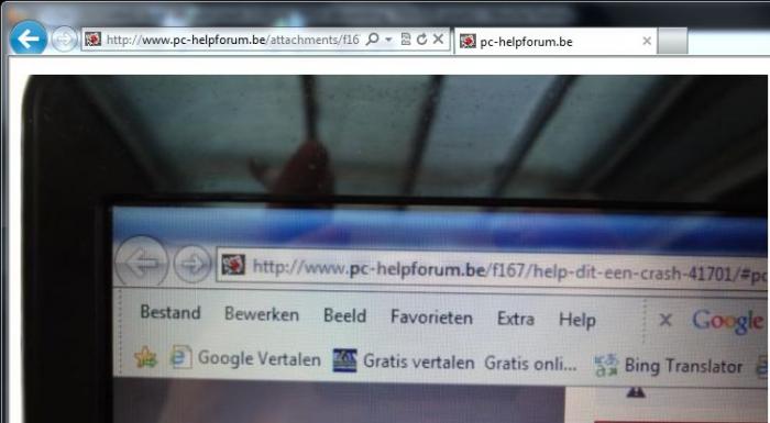

De grootte van die knoppen is normaal in Internet Explorer 9, zie afbeelding :
Kan je het onderstaande uitvoeren ?...
Dan werd IE9 vermoedelijk geïnstalleerd via Windows Update.
Om IE9 te verwijderen en terug te gaan naar IE8 : Start --> configuratiescherm --> programma's --> programma's en onderdelen --> nu klik je in de linker kolom op Geïnstalleerde updates weergeven, in het scherm dat zich nu opent (Een update verwijderen) zoek je Internet Explorer 9...als je die niet meteen kan terugvinden geef je bovenaan rechts (zoekvenster) explorer in : wanneer je deze hebt gevonden kan je hem verwijderen door er op te klikken.
Wat betreft je temperaturen : op dit moment zien die er vrij normaal uit, maar je systeem is ook nog maar 9 minuten opgestart...blijf dus die temperaturen opvolgen met Speccy : elke keer dat je Speccy uitvoert krijg je de actuele temperaturen.
Zet je laptop achteraan omhoog door bijvoorbeeld onder elk achterste steuntje 2 CD/DVD-doosjes te plaatsen...hierdoor kan ie vrijer ademen. Let er wel op dat je de ventilatie openingen niet hindert.
Kijk of dit een positief effect heeft op de problemen.
