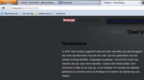

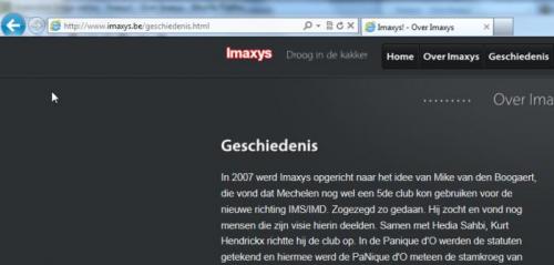

Geachte,
ik zit met een probleem en zou niet weten waar dit van komt.
als ik de website
Imaxys! - Over Imaxys
open doe in internet Explorer dan werkt deze mooi en zijn die titels wit doe ik dit in Firefox zijn deze echter zwart ...
heeft iemand een idee wat dit zou kunnen veroorzaken ?
Mvg
Glenn
zo ziet het er bij mij uit op meerdere pc's maar het rare is dat bij jobs dit probleem er niet is. ik heb geprobeerd met de html code van jobs de content van andere paginas in tevoeren maar het probleem blijft.
<span id="slogan">Droog in de kakker</span>
Wanneer je span gebruikt wordt dat als aparte html genomen.
Doch je kan het koppelen aan style maar in de style.css vermeldt je niet welke kleur het moet zijn.
Dus bij id="slogan" moet je de kleur toevoegen.
