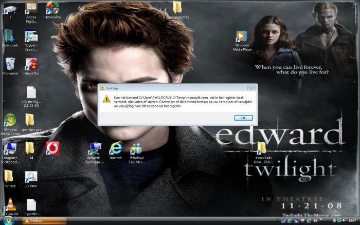

Hoi,
wou net een filmpje bekijken en baf krijg die nest op mijn scherm waardoor ik niks meer kan doen. Heb dan in veilige modes opgestart en ben nu MBAM volledige scan aan het laten doen. Deze was hellaas niet up to date, want bij het opstarten vroeg hij om op te daten, heb hier uit schrik neen opgezegd omdat ik geen internet verbinding wou. Nu deze loopt al 25 min zonder iets te vinden. Heeft het zin wat ik doe of zet ik het beter af en moet ik proberen op een manier mijn MBAM te updaten? Wat moet ik doen. Trouwens vanwaar komt die nest vandaan want zie op internet dat het momenteel een serieus probleem is. Stuur zo snel mmogelijk logjes door, als ik kan.

F3 - REG:win.ini: load=C:\Users\Pat\LOCALS~1\Temp\msuoqiik.com
