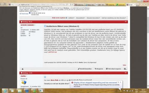

Geachte, Ik heb een Laptop van Toshiba Satellite L30 PSL33E met een grafische kaart van ATI RADEON XPRESS 200M Series. Het probleem dat zich voordoet is dat het beeldscherm soms flikkert bij gebruik in Windows 8. Ik veronderstel dat dit een probleem is met de driver van de grafische kaart. Oorspronkelijk stond er Windows Vista op. Ik heb al gezocht op de site van Toshiba en daar vind ik de driver voor Vista maar de driver voor Windows 7 (deze is compatibel bij Windows 8) kan ik niet vinden ook niet op de site van ATI, hier word ik wel doorverwezen naar de Catalyst driver maar hier zijn verschillende versies van. Ik heb al gelezen dat je met de installatie van Catalyst de driver kan aanpassen. Ik heb al eens geprobeerd om via computer beheer bij apparaten > Beeldscherm adapters rechts geklikt op stuurprogramma updaten en dan gekozen voor zoek op de computer naar de update en zo naar de map C:\ATI\Support\10-02_legacy_W7 32-64_wdm\Packages\Drivers de driver was aangepast maar toch blijft het probleem hetzelfde. Waarschijnlijk is er een andere manier om dit op te lossen maar ik weet niet juist hoe ik Catalyst moet gebruiken. Met Vriendelijke groeten. Daelemans Gery (In bijlage Speccy Log) [ATTACH]17186[/ATTACH]

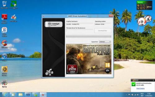

Geachte Ik heb de link gevolgd en heb gekozen voor Automatically Detect and install maar hier krijg ik een venster dat weergeeft dat hij het besturing systeem niet kent en met een nummer van de grafische kaart. Zie bijgevoegde afbeelding. post-12160-1417704814,9449_thumb.jpg Met vriendelijke groeten Gery Daelemans
Als je geen update krijgt nadat je "Detect and install" hebt uitgevoerd, wil dit zeggen dat je reeds de meest recente driver hebt. De regel "unknow 32-bit" bij "besturingssysteem" wil zeggen dat het detectieprogramma jouw Winodws 8 nog niet herkent.

Geachte Terwijl ik op de site was kreeg ik zojuist een foutmelding van de grafische driver, het scherm viel enkele seconden uit maar is daarna weer hersteld zie afbeelding post-12160-1417704815,6807_thumb.jpg
