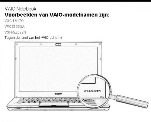

Achter vaio moet nog een modelnummer komen staat normaal ergens op de onderkant van je laptop.
Het gele vraagteken moet je zoeken in apparaatbeheer te bereiken via start-> configuratiescherm-> apparaatbeheer.
Het juiste model nummer vindt je misschien daar:post-23245-1417704819,2847_thumb.jpg

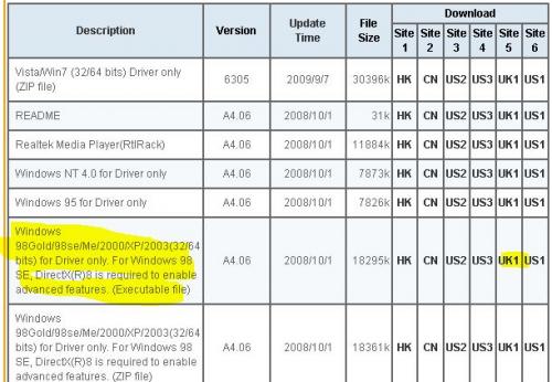

Indien je nergens het modelnummer terug vindt kan je via deze link proberen.
Klik er op i accept to the above.
Klik dan op next.
Kies dan onderstaande driver en download en installeer.
