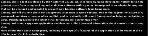

De beveiliging telenet security pack houd een antivirus en firewall in.Misschien blokkeert de firewall de toepassing gameguard?
Ook vind ik onderstaande tekst terug, waarin vermeld staat dat er conflicten kunnen optreden met antivirussoftware. Ben je in de mogelijkheid om handmatig een update te doen van je antiviruspakket?
Schakel als test eens je beveiliging even uit ( afwisselend je antivirus en firewall)en probeer dan of het spel wel werkt.
