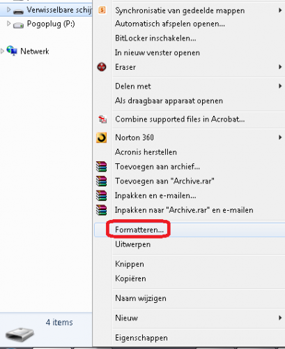

Plaats je stick in de pc.
Ga naar je verkenner.
Klik in het linkerscherm op je stick met de rechtermuisknop.
Kies formatteren...

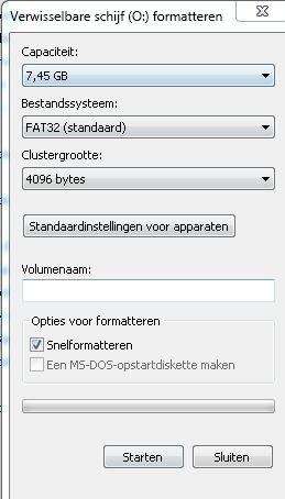

In het volgende scherm kies je FAT32.
aangepast door clarkie
Oké thx..was ff zoeken naar de verkenner in Windows 7 haha, maar gevonden en USB is nu FAT32 geformateerd.

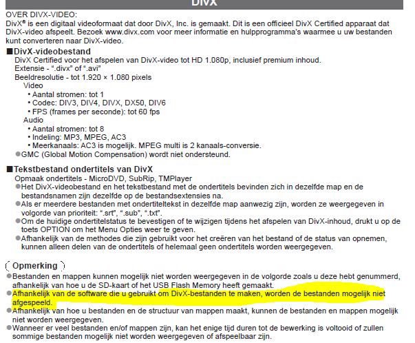

Zag wel dat ik DivX heb gedownload en dat bij egenschappen .avi staat, maar volgens de handleiding van de TV moet dat goed zijn

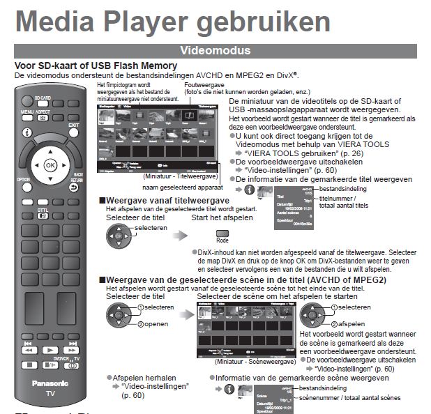

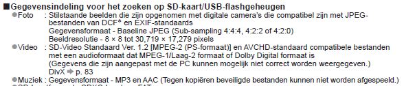

Onderstaande heb ik terug gevonden in de handleiding.
Voor DivX is er een beperking, bekijk de laatste afbeelding mar eens (geel gemarkeerd).
misschien eens omzetten naar ander formaat?
Gebruik je de media player?
Daar staat bij dat divx inhoud niet kan worden afgespeeld vanaf titelweergave.
