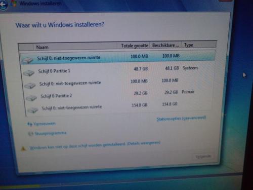

Dit is na het indelen van partities, helemaal fout gegaan volgens mij:
- Schijf 0: niet toegewezen ruimte, 100 MB (dit is niet verwijderbaar)
- Schijf 0 partitie 1, 48,1 GB, Systeem (dit is wel weer verwijderbaar)
- Schijf 0 partitie 2, 29,2 GB, Primair (dit is wel weer verwijderbaar)
- Schijf 0: niet toegewezen ruimte, 154,8 GB (dit is niet verwijderbaar)
Ik wist niet wat ik hier mee moest en ben uit tijdnood gewoon windows 7 op die partitie 1 (48,1 GB) gaan installeren.
Helaas kwam windows niet verder met uitpakken.
Maar ik wil eigenlijk eerst die harde schijf qua partities gewoon mooi in orde hebben.

In de afbeelding die je net hebt gepost zie je Stationsopties (geavanceerd) staan, als je hier op klikt krijg je meer opties ter beschikking.
Als je dan een partitie selecteert heb je de mogelijkheid om deze te wissen/verwijderen.
Als je ze allemaal wist heb je één grote harde schijf (niet toegewezen ruimte) als je dan klikt op nieuw kun je partities aanmaken en kun je de gewenste grootte aangeven.

Hallo Win7user.
Bij de instalatie van win7 kun je de schijf aanwijzen die je wilt gebruiken vor de instaltie van je OS.
Ik zie dat bij jou er veel schijven staan en waarbij je sommige niet toegezen zijn, het toe wijzen kan alleen als win7 ook draait. Dit doe je in schijfbeheer. Niet toegewezen schijven kan je niet gebruiken en zie je dan ook niet op je computer. De eerste schijf van 100MB is waarschijnlijk er op gezet door de fabrikant van de computer.
Wat je kunt proberen is bij de nieuwe instalatie de optie, stationopties ( geavanceerd) klikken dan dan alle schijven te verwijderen tot je alleen 1 schijf overhoud. De C schijf. Deze formartteren en daarop je nieuwe instalatie doen. Als je maar 1 schijf hebt wordt deze automatisch de C: schijf.
Je kan na de instalatie altijd een D schijf aanmaken door middel van een programma.
Ik ben niet bekend met Ubuntu, dus daar kan ik je niet mee helpen wat je daarmee kunt doen of je daarmee ook je schijf kan delen en partities kan verwijderen. Je zal dat aan Dasle moeten vragen.
Dit is wel mogelijk met hirens boot cd deze start op met een mini xp waarna je bijna alles kunt doen met je computer om deze gereed te maken voor een nieuwe instalatie.
Probeer eerst maar de partities te verwijderen bij de instalatie als dit niet lukt horen wij het wel.
Groet Theodoor.
