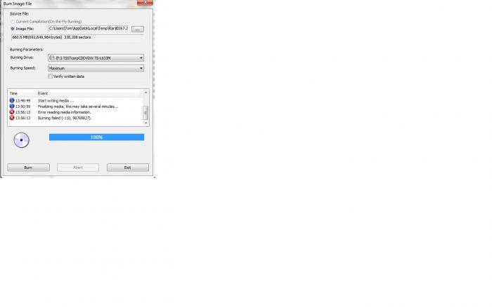

Hey mako,
Ja ik heb het getest met Windows, Nero en Poweriso met telkens hetzelfde negatieve resultaat.
Idem voor branden van verschillende soorten bestanden.
Ik gebruik DVD-R van Philips.
Vroeger ging alles goed, maar sinds een tijdje lukt het gewoon niet meer.
Als het aan de hardware lag, zou dit voor cd's toch ook niet meer lukken, niet?
Het lijkt er op dat het bestand dat je wil branden zich in je tijdelijke geheugen bevindt (Local\Temp\...). Heb je al eens geprobeerd met een bestand op een vaste locatie?
Ja, dit was nu een bestandje uit een rar-file, daarmee de Temp...
Bij alle andere locaties of soorten bestanden eindigt het hetzelfde.
