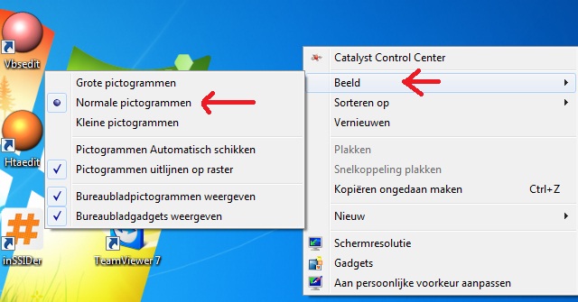

Wat ik bedoeld is dit:
Als de computer is opgestart dan ziet je bureelblad en dat is desktop
Dan met de rechtermuisknop op desktop en dan met de rechtermuisknop ook Beeld-->normale pictrogram aangevinkt
