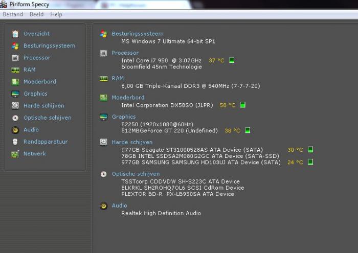

ik kan alleen load snapshot of exit aanvinken. Ik zie opslaan als textbestand en zo wel staan, maar kan het niet aanvinken.

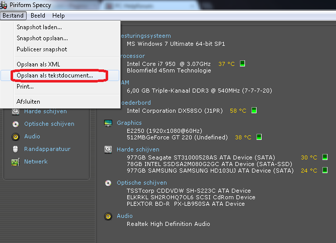

Als speccy zijn werk gedaan heeft zie je zoiets als hieronder.
Dan klik je op bestand helemaal bovenaan links.
Dan opslaan als tekstdocument...., lukt dat niet?
neen, enkel snapshot laden en exit, al wat er tussen zit zie ik wel staan maar is lichter van kleur en kan ik niet aanvinken.

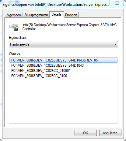

In apparaatbeheer zie je bij de verschillende apparaten waar een driver ontbreekt een geel teken staan.
Rechtsklik op Audio-controller en kies Eigenschappen waarna een venster opent.
Ga nu naar het tabblad Details
Onder Eigenschap: kies je Hardware-id's
Geef eens de eerste regel onder Waarde:
