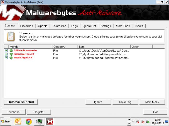

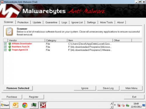

ik ben momenteel bezig met MBAM een scan uit te voeren, en heeft 3 objecten gevonden.
Ik post zo snel mogelijk de gevraagde logbestandjes van hijackthis en DDS.

dit is de log na 3 bestanden verwijderd te hebben met MBAM.
ook is een printscreen toegevoegd.
