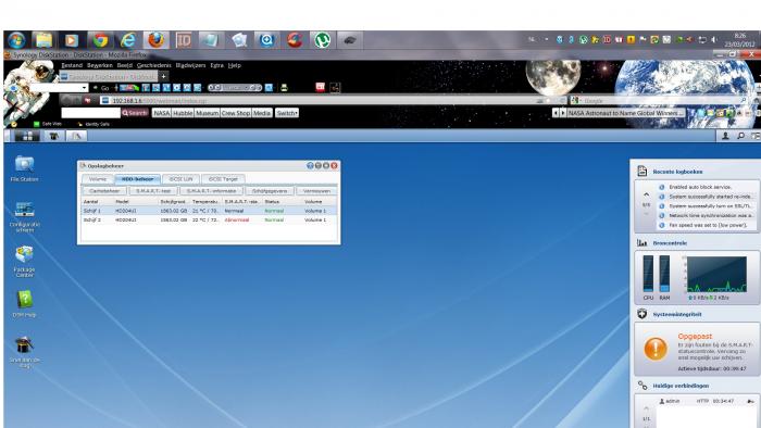

Ik krijg de melding Synology DS211+ 'opgepast. Er zijn fouten bij de S.M.A.R.T status controle !'
zie bijlagen
Wat staat er mij te doen.
Wil iemand aub helpen dit probleem op te lossen.

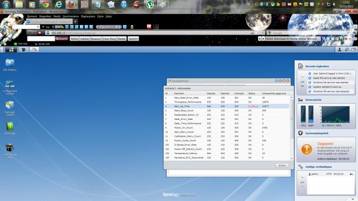

Ik had graag wat meer informatie gezien omtrent de exacte smart-status, zo kunnen we beter zien wat er fout gaat.
Ik denk dat het hier gaat om de spin-up time? Ik weet niet of u intussen de nas even hebt herstart en een uitgebreide smart test hebt gedaan vanuit het menu?

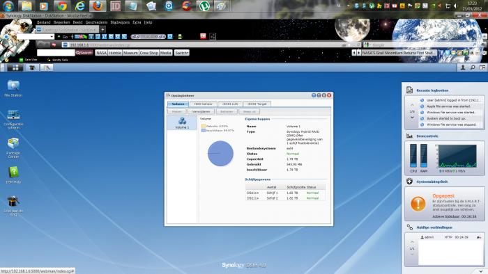

Hoe zijn de schijven geconfigureerd in uw nas?

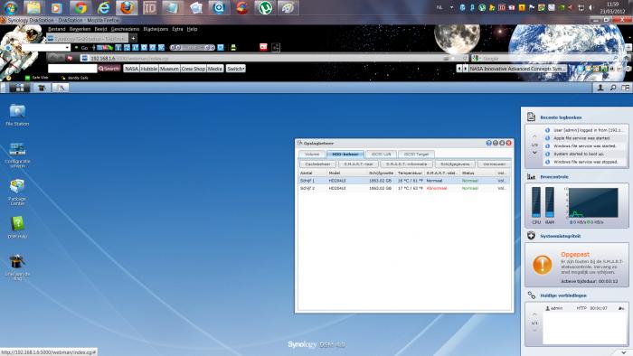

Hallo Karel,
In bijlage de beelden.
[ATTACH=CONFIG]17364[/ATTACH][ATTACH=CONFIG]17365[/ATTACH]
Zijn deze beelden bruikbaar ?
Configuratie : Naam volume 1 Synology Hybrid RAID (SHR) (Met gegevingsbeveiliging van 1 schijf fouttolerantie)-bestandssysteem ext4 zie eveneens afbeelding.post-17425-1417704830,3126_thumb.jpg

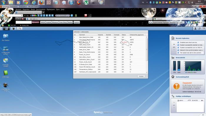

het spijt me, maar als de afbeeldingen aanklik, kan ik de waarde bij spin up time niet lezen.
Kan u deze nogmaals typen aub?

Op de synology forums lees ik dat dit een probleem was met de firmware van bepaalde schijven (vb Samsung).
Als ik goed gelezen heb, zou vanaf versie DSM 3.1 dit opgelost zijn.
De waarde 'In The past' is eigenlijk niet erg, want de software onthoud de slechtste waarde ooit en niet de actuele.
In the past melding is dus een fout in het verleden, maar niet actueel, dus op dit moment is er eigenlijk niks mis met de schijven.
Helaas kan je de melding niet wegkrijgen.

2xSchijven die erin zitten : Samsung Model HD204UI (2TB/R54/32M)
Use Samsung Align Tool (software) op www.samsunghdd.com/aft to operate full performance.
Dus het bericht in DSM 4.0:
Systeemintegriteit. Opgepast. Er zijn fouten bij de S.M.A.R.T statuscontrole. Vervang zo snel mogelijk uw schijven. Dus dit bericht, telkenmale ik inlog in DSM 4.0 blijft ! Toch jammer.Heb ook als contact opgenomen met Synology Support, maar daar vragen ze om het Kernel log ?! op te sturen (wat betekent dat).
