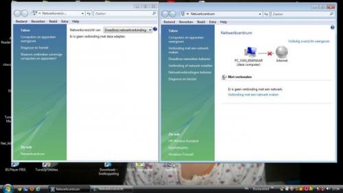

Heb dat in het netwerkcentrum terug kunnen activeren en toen werkte het knopje terug zonder probleem.
Kan je anders is een prt scrn van je netwerkcentrum posten?
