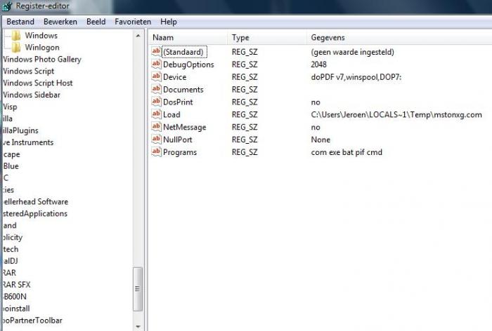

Helaas. Als ik daar rechts op klik, verschijnt er NIEUW en dan enkele mogelijkheden. Bij klikken op elk van die mogelijkheden verschijnt er "kan waarde niet maken: ..."
Hier is een printscreen:
"Permissions" is de Engelse versie, "Machtigingen" is inderdaad de Nederlandse ... daar moet het dus lukken. Dan zal je iets als "Volledig beheer" moeten instellen en dan zou je daarna moeten kunnen verwijderen.
Jaja, dik gelukt! Eeuwige dank, ik zou u graag een koud pintje opsturen!
