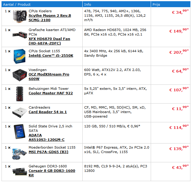

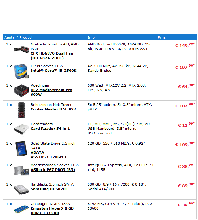

Ik ben van plan om een nieuwe (Gaming) PC te kopen en ik zou deze graag zelf samenstellen om het optimale eruit te halen. Ik gebruik deze PC vooral voor games zoals Guildwars (binnekort Guildwars 2), schoolwerk en het branden van filmpjes. Ik ben van België en ben momenteel van plan mijn PC samen te stellen en te kopen bij Alternate.be .
Budget: +/- 1000 euro
PC builder van Alternate: ALTERNATE - BUILDERS - PC-Systemen - PC-Builder
Dit is wat is heb dusver:
Heeft er iemand tips wat ik kan veranderen:top: aan deze setup?
Heb ik alles wat ik nodig heb of zijn er dinges vergeten ?
Zijn er onderdelen van mijn vorige setup die bruikbaar zijn in de nieuwe? Enzo ja, zelf monteerbaar door mij?

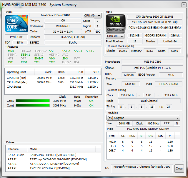

Dit is de setup die ik momenteel gebruik:
HDD vraagje
Om het forum niet van mijn eerste post te spammen zou ik ook nog een snel vraagje over mijn HDD willen vragen.
Is het mogelijk mijn HDD uit mijn oude setup te plaatsen in de nieuwe setup ?
-> 500gb van mijn vorige HDD is groot genoeg, ik maak eveneens al gebruik van een externe HDD.

De samenstelling is prima:
Wilt je beter processor: kies dan voor i5 - 2550K doch uw gekozen processor is prima.
Geheugen zou ik 1600 mhz nemen.
Je hebt harddisk sata 300 genomen en dat kan je beter sata 600 nemen zoals deze
Het is mogelijk om uw oude harddisk te gebruiken in de nieuwe PC en het is een sata 300
Zou ik ook doen en dan kan je later als de prijzen dalen een groter harddisk kopen.
Wel zou ik processor koeler toevoegen en zeker als je gaat games.
Ok ik ga dan die harddisk late vallen en mijn oude harddisk erin steken. Ik bestel de PC bij alternate, denk je dat het mogelijk is om daar de HDD er te laten insteken ? Want anders moet ik thuis het garantiezegel verbreken.
